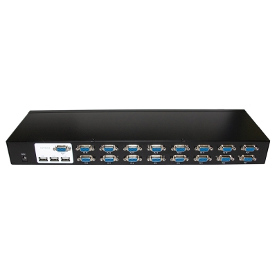

16-портовый KVM-переключатель с портами VGA и 3 портами USB D-Link KVM-450 позволяет осуществлять управление несколькими компьютерами в количестве до шестнадцати с помощью одного монитора, одной клавиатуры и одной мыши. KVM-450 не требует установки драйвера и может работать без подключения внешнего адаптера питания, питаясь от порта USB на ПК (входящий в комплект поставки адаптер питания может использоваться при подключении к порту USB на KVM-450 внешнего устройства, например USB-диска). Данный KVM-переключатель поддерживает возможность «горячего» подключения - выполнять установку устройства можно не выключая компьютеры. KVM-450 позволяет быстро и просто переключаться между компьютерами с помощью кнопок, расположенных на передней панели устройства, или пульта дистанционного управления. Устройство поддерживает режим автоматического сканирования, который позволяет автоматически переключиться на следующий ПК по истечении определенного интервала времени. Данный KVM-переключатель может быть установлен в 19-дюймовую стойку с помощью входящих в комплект поставки кронштейнов
Порты для подключения KVM-кабелей • 16 портов VGA
Порты для подключения консоли управления • Монитор (локальный): VGA • Клавиатура (локальная): USB Type-A • Мышь (локальная): USB Type-A
Порт для подключения внешних устройств • USB Type-A
Разъемы на KVM-кабеле для подключения ПК • Видеоразъем: 15-контактный разъем HDB (VGA) • Клавиатура/Мышь: разъем USB Type-A
Индикаторы • 16 индикаторов портов для подключенных ПК
Кнопки • 16 кнопок переключения портов • Кнопка Reset
Корпус • Металл, возможность установки в 19-дюймовую стойку
