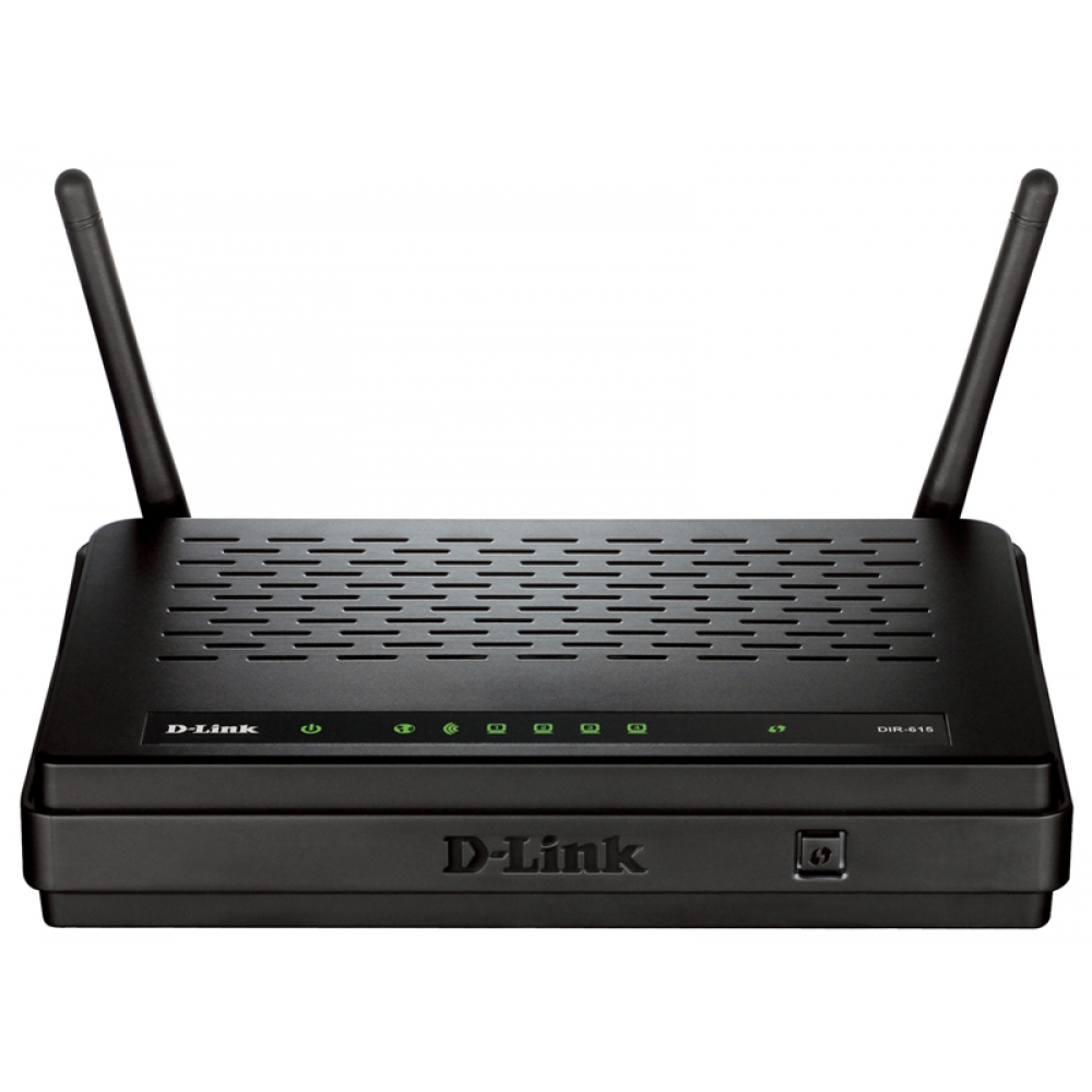

Артикул: DIR-615/K2A
D-Link DIR-615/K2A
Беспроводной интерфейс Используя беспроводной маршрутизатор DIR-615, Вы сможете быстро организовать беспроводную сеть дома и в офисе, что позволит Вашим сотрудникам или членам Вашей семьи подключаться к беспроводной сети практически в любой точке (в зоне действия беспроводной сети). Маршрутизатор может выполнять функции базовой станции для подключения к беспроводной сети устройств, работающих по стандартам 802.11b, 802.11g и 802.11n (со скоростью до 300 Мбит/с). В маршрутизаторе реализовано множество функций для беспроводного интерфейса. Устройство поддерживает несколько стандартов безопасности (WEP, WPA/WPA2), фильтрацию подключаемых устройств по MAC-адресу, а также позволяет использовать технологии WPS и WMM.   4-портовый коммутатор Встроенный 4-портовый коммутатор маршрутизатора позволяет подключать компьютеры, оснащенные Ethernet-адаптерами, игровые консоли и другие устройства к Вашей сети.   Безопасность Беспроводной маршрутизатор DIR-615 оснащен встроенным межсетевым экраном. Расширенные функции безопасности позволяют минимизировать последствия действий хакеров и предотвращают вторжения в Вашу сеть.   Простая настройка и обновление Для настройки беспроводного маршрутизатора DIR-615 используется простой и удобный встроенный web-интерфейс (доступен на нескольких языках). Теперь Вы легко можете обновить встроенное ПО – маршрутизатор сам находит проверенную версию ПО на сервере обновлений D-Link и уведомляет пользователя о готовности установить его.
Интерфейсы • Беспроводной интерфейс: 802.11b/g/n (до 300 Мбит/с), 2,4 ГГц • Интерфейс LAN: 10/100 Fast Ethernet (4 порта) • WAN: 1 порт 10/100BASE-TX Ethernet для подключения кабельного или DSL-модема или подключения к выделенной Ethernet-линии   Антенна • Две внешние несъёмные антенны  - Коэффициент усиления антенны: 2 dBi   Схема MIMO  • 2x2   Диапазон частот • 2400 ~ 2483,5 МГц   Скорость беспроводного соединения** • 802.11b: 11, 5.5, 2 и 1 Мбит/с • 802.11g: 54, 48, 36, 24, 18, 12, 9, 6 Мбит/с • 802.11n:

DIR-615   Беспроводной маршрутизатор N300
DIR-615/K2A/K2 Вид спередиВид сзади
