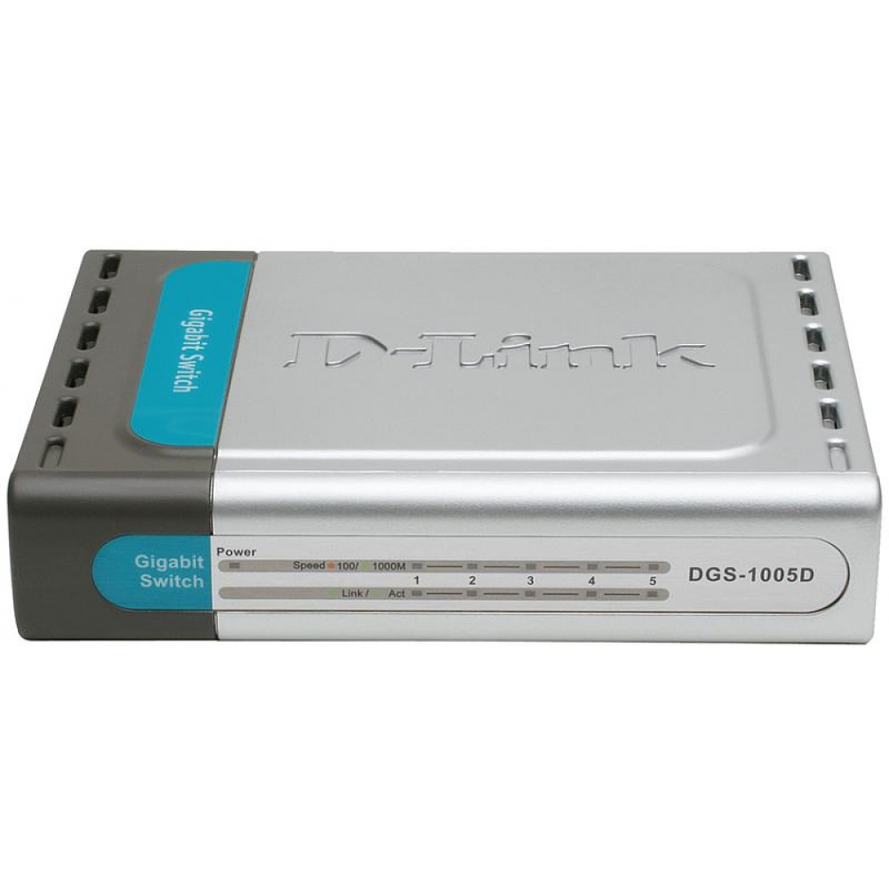

Настольный коммутатор DGS-1005D предлагает экономичный способ перехода сетей малых и средних предприятий и сетей SOHO к более производительным сетям Gigabit Ethernet. Он имеет 5 портов Gigabit Ethernet для подключения серверов. Поддерживая установку plug-and-play и медные порты Gigabit Ethernet, позволяющие подключать кабель на основе витой пары категории 5, коммутатор значительно увеличивает производительность рабочей группы, не требуя прокладки дорогого оптического кабеля или сложной переконфигурации сети.
5 портов Gigabit Ethernet на витой паре
5 гигабитных портов обеспечивают недорогую альтернативу решению на оптике. Использование существующей витой пары категории 5 в качестве среды передачи позволяет сразу же подключить серверы к портам Gigabit Ethernet без необходимости прокладки нового оптического кабеля. Все порты поддерживают автоопределение скорости 10/100/1000Mбит/с и автосогласование полуду/ полнодуплексного режима работы.
Полнодуплексный Gigabit Ethernet для подключения серверов
Порты Gigabit Ethernet предоставляют выделенную полосу пропускания в 2000 Мбит/с в режиме полного дуплекса для подключения серверов. Это позволяет устранить узкие места в сети и повысить ее производительность.
Эта функция позволяет подключать серверы напрямую к коммутатору с целью получения высокоскоростного и сверхнадежного канала связи. Работая на скорости 2000Мбит/с в режиме полного дуплекса, коммутатор предоставляет высокоскоростной канал для передачи данных серверам с минимальной потерей данных.
Все порты поддерживают автоматическое определение полярности MDI/MDIX. Это исключает необходимость в использовании кроссированных кабелей или портов uplink. Любой порт можно подключить к серверу, маршрутизатору или коммутатору, используя прямой кабель на основе витой пары.
Простота интеграции
Коммутатор без проблем работает с любым существующим сетевым оборудованием, будь то Ethernet, Fast Ethernet или Gigabit Ethernet. Заменять оборудование или программное обеспечение при его установке не потребуется.
Установка Plug-and-Play
Автоопределение скоростей 10/100/1000 Мбит/с, автосогласование режима полный/полу дуплекс, плюс возможность подключить ранее проложенный кабель 5-й категории - все эти факторы делают инсталляцию устройства на редкость необременительной. Все что требуется - подключить кабели сетевого оборудования к устройству, и в считанные минуты сеть начнет свою работу.
