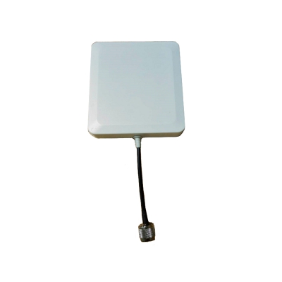

Внешняя направленная антенна с коэффициентом усиления 8 dBi ANT24-0801 работает в диапазоне частот 2,3 - 2,5 ГГц и оснащена разъемом N Plug.   Антенна ANT24-0801 предназначена для подключения к беспроводному устройству, оснащенному съемными внешними антеннами, например к точке доступа или маршрутизатору. Штатные съемные антенны маршрутизатора или точки доступа, как правило, обладают меньшим коэффициентом усиления, чем ANT24-0801, поэтому использование данной антенны с коэффициентом усиления 8 dBi позволяет увеличить дальность действия беспроводной сети, работающей в диапазоне частот 2,4 ГГц, и повысить качество приема/передачи сигнала. Данная антенна может использоваться как в помещении, так и вне его. Благодаря поддержке широкого диапазона рабочих температур (от -40 до 80 °C) ANT24-0801 может использоваться в неблагоприятных условиях окружающей среды. Разъем N типа обеспечивает совместимость с большинством внешних точек доступа, а кабель-переходник с разъемами N Jack и RP-SMA Plug позволяет подключать антенну к беспроводным устройствам, предназначенным для работы внутри помещений.
Основные характеристики
Разъем • N Plug
Диапазон частот • 2,3 ГГц - 2,5 ГГц
Коэффициент усиления • 8 dBi
VSWR • 2.0 : 1 Max.
Поляризация • Линейная, вертикальная
HPBW по горизонтали • 70° ± 5°
HPBW по вертикали • 65° ± 5°
Сопротивление • 50 Ом
Мощность, подводимая ко входу антенны • 50 Вт
Грозозащита • DC Ground
Размеры (Д x Ш x В) • 140 x 120 x 25 мм
Вес • 0,45 кг
Предельно допустимая скорость ветра • 180 км/ч
Рабочая температура • От -40 до 80 °C
Влажность при эксплуатации • 100% при 25 °C
• Антенна ANT24-0801 • Комплект для монтажа • Кабель-переходник 0,5 м с разъемами N Jack и RP-SMA Plug • Краткое руководство по установке
